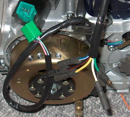

Forveksling mellem stik til stator og gearvælgerindikator
Er du ny i Honda-faget så lad dig ikke snyde af udtagene på nyere motorer. Man kunne godt tro at det stik der allerede passer i CDI'en er der der er forberedt til enheden. Så let er det dog ikke. Det grønne stik som ses fra motoren er til at indikerer hvert gear med fx en kontrollampe.
articles: teknik_forveksling_gearstator.JPG
