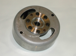

Man taler generelt om to typer af svinghjul og ankerplader. Det ene sæt har Mitsubishi leveret og det andet Hitachi.
Der er forskel på de to systemer så de er ikke direkte kompatible. Måler man svinghjulenes indre diameter får to resultater. Mitsubishi'ens diameter er 82,5 mm og Hitachi'ens 85 mm.

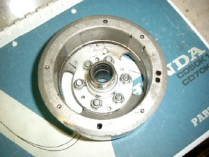

Her ses et Hitachi svinghjul. De er i øvrigt lette nok at se forskel på.

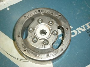

Nyt avanceret svinghjul
Dette kan man benytte sig af hvis man ønsker et avanceret svinghjul på en gammel Mitsubishi tænding.
Det er muligt at købe et avanceret svinghjul med Hitachi'ens diameter på 85 mm og sætte på Mitsubishi tændingen. Der bliver større gab mellem spoler og svinghjul, men det laver ikke om på noget, fordi det nye svinghjuls magneter er langt mere effektive. Man risikerer endda at nå spændinger på helt op til 12 V selvom det kun er en 6 V spole man har. Springer pærerne kan problemet ordnes nemt med en spændingsregulator.
Har man en Hitachi tænding kan man selvfølgelig også bruge svinghjulet. I det tilfælde er en spændingsregulator en nødvendighed.
articles: eltaending_svinghjul_avannyt.jpg
Med denne løsning får man en tænding der avancerer for ca. 550 kr. (2004 priser

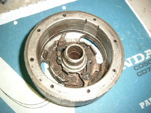

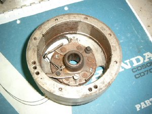

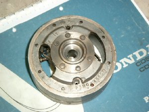

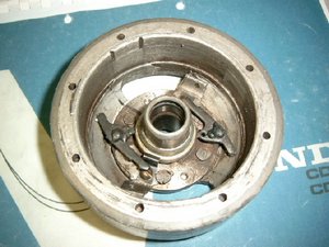

Her et par eksempler på svinghjul hvor de to små centrifugalkrafts påvirkede arme er blevet låst fast på mere eller mindre fantasifulde måder. De to sidste af billederne er af et svinghjul som jeg har låst. Jeg pillede simpelthen hele mekanismen ud og svejsede "knasten" på den anden del og drejede derefter emnet rent. Samlet med 6 mm bottomhead Umbraco-bolte og sikret med låsemøtrikker og Locktite.
