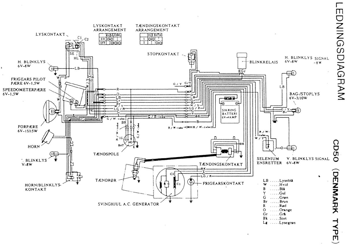

Ledningsnet CD50 (Dansk type ledningsnet. Gammel model.)

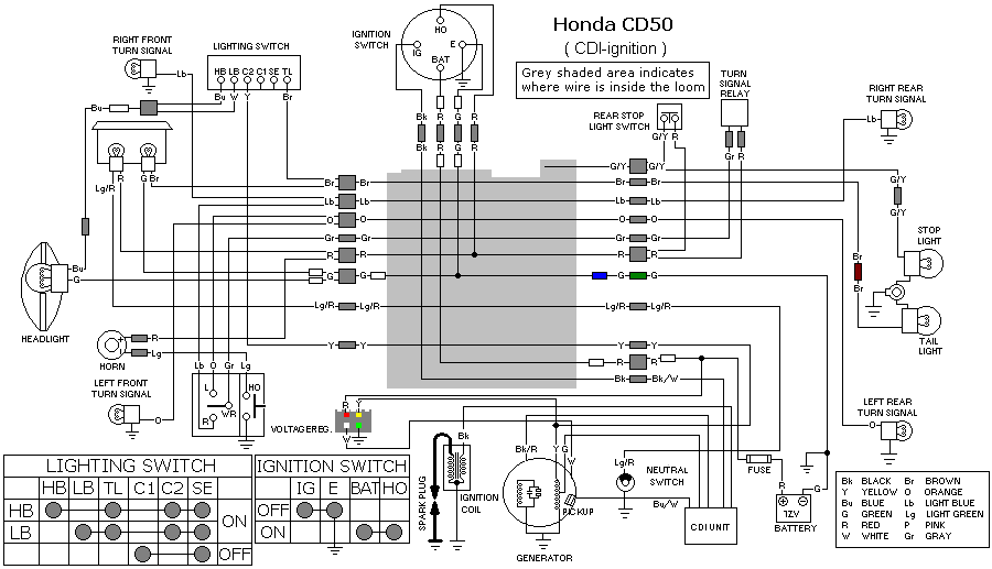

Ledningsnet CD50 - ombygget til 12V CDI, på eksisterende 6V ledningsnet. Pærer, blinkrelæ, horn og batteri skal selvfølgelig også udskiftes til 12V-type.

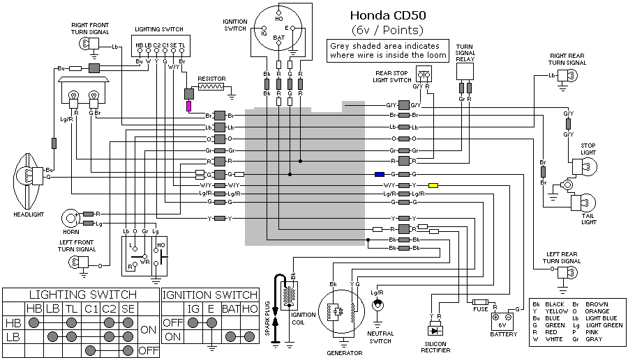

Ledningsnet CD50 (Ledningsdiagrammet viser en modstand. Denne er ikke monteret på den danske type.)
