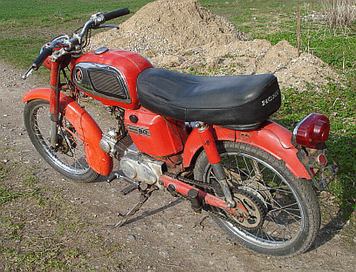

Har lige købt denne CD50.
Den har plasticskærme! Kan I give et bud på årgang.
Motoren er en TUM197 som skulle svare til en 74'er. Har ikke fundet stelnummeret endnu.
MVH
Torben
tspetersen123 tilknyttede følgende billede:billede:
Redigeret af tspetersen123 d. 07-04-2009 21:30
Hej Torben.
Årgangen på din CD50 er 1972 - 1975, hvis du kan tyde stelnummeret der findes på venstre side lige over motoren, der er et bogstav efter nummeret der angiver årgangen, årgangstabel finder du under tekniske artikler på denne side.
Jeg har også de dele du mangler.
Hilsen Erik. Tlf. 96954080
tspetersen123
Tak skal du have.
Fandt nummeret det ender på K, så det er en 1973.
MVH
Torben

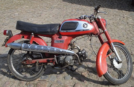

Har skiftet indsugningsventilen, der var knækket, tændrøret og nogle pakninger igår hvorefter den startede på andet kick.
Har vedhæftet et billed fra den anden side efter mine drenge og jeg har pudset lidt på den.
Prisen er såmænd ikke hemmelig, den står mig i 4,5 K, med en ekstra tank med meget flot crom på.
mvh
Torben
Redigeret af tspetersen123 d. 10-04-2009 18:11
hvordan er forskærmen,,er det fra en ældre model ,,ikke cd, eller fusk
det er da et ok køb,,men de er lidt dyre at få dele til,,men til gengæld
er de super lækre
tspetersen123
Jeg tror skærmen er noget sammensat. Stiverne bagud ligner de rigtige, men selve skærmen er af metal og den ved jeg ikke rigtigt hvor kommer fra.
Har fundet lidt dele ved blandt andre Daxerik, så de næste uger går med at monterer dem, inden den totale adskillelse til vinter.
Har idag afmonteret sædet. Skildt det ad og svejst ny kant hele vejen rundt, samt sat nye stykker i hvor det var revnet i bunden. Imorgen laver jeg de små spidser der holder betrækket fast.
Nogen der ved hvordan jeg kan "svejse" revner og tilføje enden der mangler på skærmen? Har tænkt lidt på glasfiber.
mvh
Torben
måske kan man lime revnerne med tagrende lim,,har en fin bagskærm liggende,,som mangler hele de sidste10 cm,,så spekulere også på det,,man har dog kunne købe en orginal gummi bageende i sort gummi,,men det kan nok ikke redde din,,ellers kan du købe en billig metal bagskærm i taivansen,,og glasblæse cromen af,og male den,,og flytte dine beslæg fra plastskærmen over,,og svejse dem fast i nittehullerne,,måske har daxshop flere nos skærme
Det er ikke nødvendig at bruge tid på at tage for forcromningen af skærmene, jeg både orginale og uorginale malede metal skærme, samt nogle brugte plastik forskærme.
