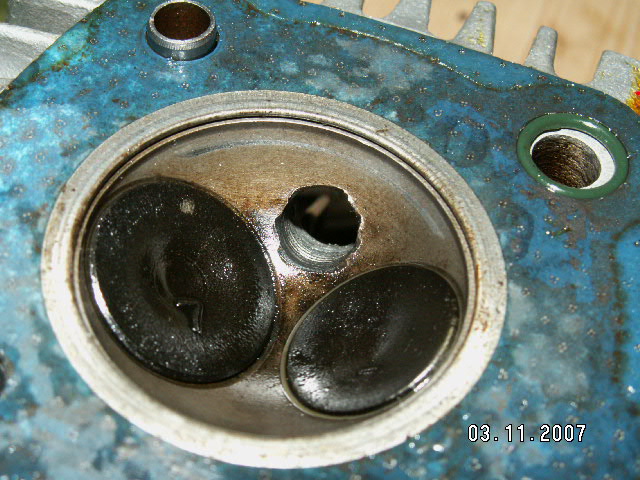

Nå, så har jeg skilt cylinder og topstykke af igen igen.. og der er jo rimelig tydelige spor af at stemplet har gået imod topstykket.
Hvor lang er original cd stempel ? mit stempel er 51 mm. fra bund til top, og det er jo nok for langt. Jeg har lige lagt et billede med, der kan man ihvertfald de tydelige spor af stemplet.

Orginal stempet måler 50,8 men måske er øverste kant lidt mere skarp på din, så du skal måske slibe lidt af dit stempel.
en tyk bundpakning så køre den,,har engang oplevet det samme,,nu er der vel ikke slør i pejlstangen
