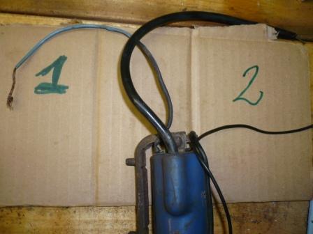

Hej. Er der nogen der ved hvilken af de to ledninger der skal forbindes til stel? mvh John
john tilknyttede følgende billede:billede:

Hej John.. Som regel er det den sorte ledning der skal tilsluttes "primær-delen" på Dax og CD50 spolerne.. Så i dit tilfælde vil det være den blå, der skal på stel.. Lidt underligt, for mig bekendt er der ikke seperat stelledning på de gamle Dax/CD50 6V spoler.. Håber det var svar nok..Smile MVH Lars

De Dax tændspoler jeg har set har kun 1 tynd ledning, og den er monteret i samme ende som tændrørsledningen, hvor går ledning 2 ind i spolen?
john
Tror jeg har fundet ud af hvor den ekstra ledning hører til. Ved nærmere eftersyn har jeg fundet resterne af stelfligen på spolen, så det er nok en udbedring af en tidligere skade der har tilført den ekstra ledning. mvh John
