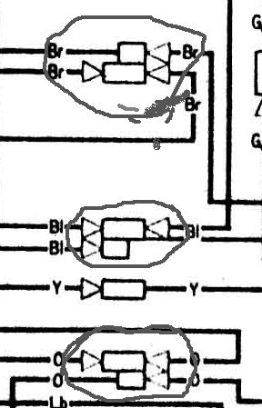

de stik på det billede jeg har uploadet er det et sammen hængende stik eller er det nærmest to stik ved siden af hinanden?? forstår det nemlig ikke helt Shock
Johnnylaursen tilknyttede følgende billede:billede:

Hej Johnny!
Det øverste stik du viser sidder på Dax lyskontakt, og sender strøm til baglys og instrumentlys, når alle ledninger i stikket har samme farve har de altid forbindelse.
Redigeret af daxerik d. 31-03-2008 20:54

Tusind tak for det hurtige svar så kan jeg komme videre med ledningsnettet Smile
