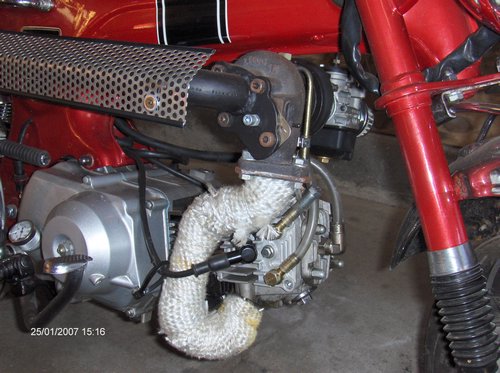

nu kan jeg se at der er kommet en herind med turbo på .
jeg vil gerne høre om det giver noget ?
eller om det bare er penge ud af vinduet .
har altid kunne tænke mig at bygge en på , men hvis det ikke fungere , som en del siger . så vil det jo være penge ud af vinduet ?
- har lånt billede herinde fra . og er thomas' dax (:
skytte tilknyttede følgende billede:billede:

jeg ahr snakket med ham .. han siger det ikke fiver det store..
Mvh. Johnny Laursen
60 64 61 27
Det mindste turboer er lavet til 500-600 cc motorer, og så er afgassen meget påvirket af at det kun er en et cylinderet motor. Dermed kommer det til turboen i kraftige impulser i stedet for mere jævn strøm.
Jeg tror man skal gå kompressorvejen, der er flere forskellige muligheder. Bla emissions luftpumper fra amerikanske biler og mindre lamelkompressorer. Dog er der alligevel ikke ret meget til de motorstørrelser vi arbejder i.
www.4stroke.dk
skal ladetrykket ikke føres gennem karburator,til cylender,istedet for som her,hvor den suger gennem karburator og tryklader bensinblandingen.det er kompressor der er vejen frem.der skal ekstra oliekøling af stemplet,hvis der skal turbo på.men det er for dyrt
det kunne være sjovt at bygge insprøjtning på istedet for karburator

Hvis der bliver tryk i an almindelig kaburator bliver der ingen benzin suget op.

he he hej. kan se at min dax er kommet i samtale nu. der er mange meninger om dett, må man sige. dette sæt køret rigtig godt, men kan ikke rigtig mærke nogen forskel. man er nød til at kører systemet, som jeg gør, da man ellers puster benzinen tilbage i tanken.

syntes at det er godt forsøgt,kan du høre turboen,når du køre?
hvordan med olietrykket,er det nok med en pumpe?

Man KAN godt tryklade igennem en sugekarburator men kun HVIS man bygger en lufttæt kasse uden om hele karburatoren. Det er set gjort på mange ældre biler.
Tror også at man skal have fat i en endnu mindre turbo hvis det skal virke... Hmm. Kunne være sjovt at prøve med sådan en emissions luftpumpe... Gad vide om den overhovedet kan lave tryk???
