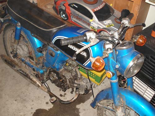

Cd 50èr skyder og vil ikke starte op
teamroemer
Kan det være ventilerne som er ude af justering ?
Hvordan justerer man dem korrekt ?
Den har fået et nyt tændrør og gnist ser fin ud.
Jeg har også kigget ind til knastkæden og det mærke som er på tandhjulet står præcis ud for det mærket i blokken på venstre side.
Det T på svinghjulet står ud for mærket i toppen af blokken.
Er det korrekt setup ?

Jeg tror det er mine ventiler som driller mig.
Jeg har lige taget toppen af den for at se hvad der sker med ventilerne og indsugningsventilen ser beskadiget ud.
Den lukker ikke ordentligt også er der en del belægning/sod på udst. ventilen.

teamroemer tilknyttede følgende billede:billede:
