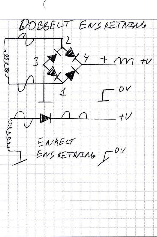

Med hensyn til brug af brokobling på ladestrøm kan det kun lade sig gøre, hvis der etableres et nyt uafhængigt stel niveau, (Et AC og et DC stel) Prøv at se på skitsen. Hvis ikke der bruges 2 stel kortsluttes pkt 1 og 3, og det giver ingen forbedring ift det originale setup. Men hvad vil man egentlig opnå med at ændre i ladesystemet, da dette jo ikke har noget med lyssystemet at gøre?
john tilknyttede følgende billede:billede:
ja det var lige det jeg var i tvivl om.den manglende separarte vekselstrøms nul,dvs at man skal fremstille en lysspole der er isoleret fra stel.men dette er rent teori,syntes at det fungere fint orginalt,dog vil jeg have en spændings,regulator på ,så pærene bedre holder.

det er faktisk muligt at isolere ladespolen,ved at fjerne stel ledningen
og føre den op til ensretteren.
